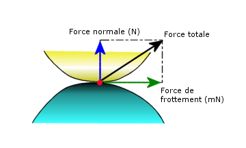

Force de contact/frottement
Répertorie des composant X, Y et Z des forces de contact (normal) et de friction et la force de friction ou de contact résultante sur les entités sélectionnées et sur l'ensemble du modèle.
Type de force   Sélectionnez l'une des options suivantes:
Normal
Liste les forces normales dues au contact.
Frottement
Liste les forces de frottement dues au contact.
Total
Ces forces totales correspondent à la résultante des forces normales et de frottement calculées à chaque nœud des entités sélectionnées.

Exemple de force de contact/frottement
