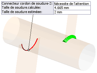

Nécessite de l'attention. Dresse la liste de chaque connecteur de soudure dont la taille de soudure estimée (donnée dans le PropertyManager Connecteur de cordon de soudure ) est inférieure à celle calculée par le programme. Ces connecteurs apparaissent en rouge dans la zone graphique.
Si un connecteur est mentionné dans le dossier Nécessite de l'attention, sa capacité de charge présente un risque. Envisagez un redimensionnement du connecteur.
OK. Dresse la liste de tous les connecteurs de soudure dont la taille estimée est supérieure à la taille de soudure calculée. Un connecteur mentionné dans le dossier OK peut supporter les charges en toute sécurité sans risque de défaillance. Ces connecteurs apparaissent en vert dans la zone graphique.
Sélectionnez un connecteur dans les deux dossiers pour afficher le texte qui lui est associé dans la zone graphique. La légende affiche l'état de sécurité du connecteur, ainsi que ses tailles de soudure calculées et estimées.
