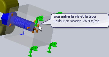

Symboles
Chaque fois que vous ajoutez un chargement, un déplacement imposé ou un autre contrôle, le logiciel ajoute des symboles au modèle. Vous pouvez double-cliquer sur ces symboles pour accéder au PropertyManager du contrôle. L'image suivante illustre le symbole d'un connecteur d'appui élastique. Elle montre également les symboles d'une force et d'un connecteur de type boulon.
Vous pouvez cacher ou montrer les symboles dans la zone graphique en cliquant à l'aide du bouton droit de la souris sur le contrôle dans l'arbre d'études Simulation. Pour masquer toutes les charges, déplacements imposés ou connexions d'une seule opération, cliquez avec le bouton droit de la souris sur Chargements externes , Déplacements imposés ou Connexions , respectivement, et sélectionnez Cacher tout.
Pour cacher ou montrer tous les symboles Simulation à la fois, effectuez l'une des actions suivantes :
  • Cliquez sur Montrer/Cacher les objets (barre d'outils Affichage de type visée haute) et cochez ou décochez Afficher les symboles de simulation .
  • Cliquez sur Affichage > Symboles de simulation .
Lorsque vous placez le pointeur sur les symboles de simulation, le logiciel affiche les détails de la fonction.
