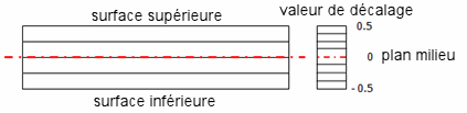

Spécifier un ratio
Positionne la fibre définie par une valeur de décalage qui est une fraction de l'épaisseur totale mesurée depuis la surface médiane jusqu'à la surface de référence. La figure illustre les valeurs de décalage négatives et positives.
