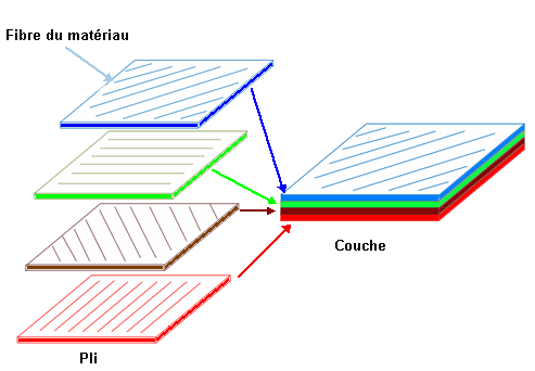

Les laminés sont généralement constitués d'un empilement de plis d'orientation différente. Vous pouvez empiler des laminés de plis d'orientation différente quand vous devez optimiser les capacités de support de charge dans différentes directions. Cet empilement est nécessaire car les laminés sont soumis à des conditions de chargement externe complexes.
Les laminés unidirectionnels (même orientation de matériau sur tous les plis) conviennent d'habitude pour recevoir des charges dans une seule direction. Ils sont habituellement faibles dans la direction transversale à l'orientation des plis.
