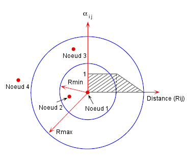

Corrélation spatiale
Il est possible d'établir une corrélation complète ou partielle, ou une décorrélation complète, pour l'excitation à deux nœuds.
La corrélation partielle est basée sur la distance spatiale Rij entre deux nœuds. Selon la relation entre les paramètres définis par l'utilisateur RMIN, RMAX et Rij :
Corrélation totale La distance Rij est plus petite que le paramètre défini par l'utilisateur RMIN ( Rij < RMIN).
Décorrélation complète La distance Rij est plus grande que le paramètre défini par l'utilisateur RMAX ( Rij > RMAX).
Corrélation partielle La distance Rij se trouve entre le paramètre défini par l'utilisateur RMIN et RMAX ( RMIN < Rij < RMAX). Le degré de corrélation est constant pour RMIN inférieur ou égal à Rij et il décroît linéairement pour l'intervalle RMAX - RMIN.
Les conditions ci-dessus sont illustrées par la figure.
Dans la figure ci-dessus:
  • Il y a une corrélation complète entre les nœuds 1 et 2.
  • Il y a une décorrélation complète entre les nœuds 1 et 4.
  • Il y a une corrélation partielle entre les nœuds 1 et 3.
L'effet de la distance entre les nœuds sur les termes de la corrélation croisée (termes hors diagonaux) de la section de la matrice d'excitation de densité spectrale de puissance liée aux deux nœuds (i) et (j) est écrite sous la forme:
(Eq.1)
où :
(Eq.2)
