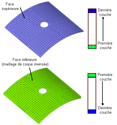

Séquence d'empilement des plis
Le programme positionne le premier pli sur la face inférieure de la coque et le dernier pli à la face supérieure de cette coque. L'inversion du maillage inverse la séquence d'empilement. Dans les images ci-dessous la face inférieure est de couleur verte (la couleur par défaut est orange).
Pour les laminés asymétriques, l'inversion de la séquence produit des résultats différents alors que pour les laminés symétriques, l'inversion de la séquence n'a pas d'influence sur les résultats.
Pour les laminés asymétriques, avant d'exécuter l'analyse, vérifiez que la direction d'empilement est bien cohérente sur toutes les coques et faces.
