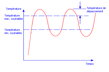

Si le thermostat fonctionne correctement, le tracé de la température par rapport au temps à l'emplacement du thermostat peut osciller comme présenté dans la figure ci-dessous, sous réserve du choix approprié de la durée de simulation. Si la température de dépassement de l'un ou des deux côtés des bornes est importante, modifiez les propriétés de l'étude pour utiliser un pas de temps plus petit, puis réexécutez l'étude.

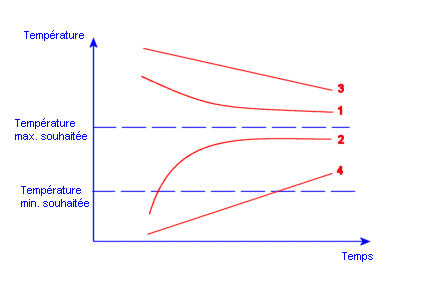

Si la température à l'emplacement du thermostat converge vers une valeur située à l'extérieur ou à l'intérieur de la plage désirée (comme dans les courbes 1 et 2), le thermostat spécifié ne joue pas le rôle de contrôle de la source de chaleur. Dans ce cas, remplacez la source de chaleur, d'autres chargements ou déplacements imposés thermiques, les propriétés du matériau ou l'emplacement du thermostat.
Si la température à l'emplacement du thermostat se rapproche d'un côté de la bande de température avec une pente, mais sans la couper (comme dans les courbes 3 et 4), augmentez la durée de simulation et relancez l'étude.
