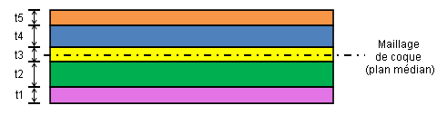

  • Un laminé asymétrique a une disposition asymétrique de plis par rapport à la surface médiane. C'est l'option de composite la plus générale. Voici un schéma d'un laminé asymétrique à cinq couches. Les couleurs différentes représentent des propriétés et orientations de matériau. Le maillage de coque est créé sur la surface médiane.

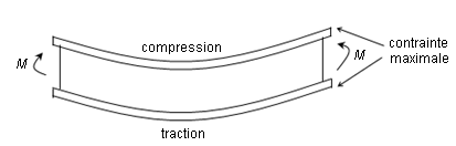

  • Le composite sandwich est un cas particulier de laminé symétrique à trois couches. Vous pouvez utiliser ces laminés quand une résistance supérieure aux charges de flexion est exigée. Il est recommandé d'avoir les deux plis extérieurs plus rigides, plus robustes et plus minces que le pli médian.
    Le noyau est le plus souvent plus léger pour réduire la masse globale et a un module d'élasticité en cisaillement élevé pour résister au glissement des peaux.
