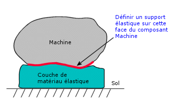

Connecteur - Appui élastique
Un Appui élastique définit une fondation élastique entre les faces sélectionnées d'une pièce ou d'un assemblage et le sol. Ce connecteur résiste à la traction et à la compression.

Faces pour l'appui élastique Faces planes ou non planes.
