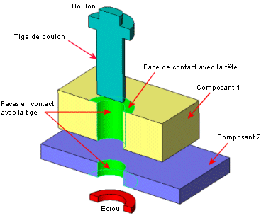

Un Boulon peut relier deux composants ou un composant et le sol. Vous pouvez définir des boulons passant à travers un empilement mixte de corps volumiques, coques et tôles métalliques. Vous pouvez également définir un boulon en sélectionnant des entités d'un même composant.

Standard ou lamage avec écrou
Arête circulaire du trou de la tête de vis et Arête circulaire du trou de l'écrou
Sélectionnez une arête pour définir l'emplacement de la tête de vis et du trou de l'écrou.
