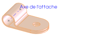

Axe de l'attache
Un axe nommé Axe de l'attache à aligner sur une arête ou un axe de l'assemblage. L'Axe de l'attache est compris entre deux points de routage qui définissent les points d'entrée et de sortie.
Exemple:

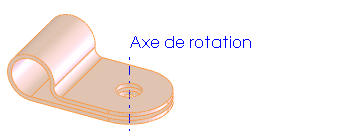

Axe de rotation
Un axe nommé Axe de rotation, pour faciliter la rotation de l'attache dans l'orientation souhaitée.
Exemple: Clip_AxisOfRotation.gif

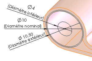

Esquisse de filtre
  • Une esquisse nommée Esquisse de filtre
  • Trois cercles concentriques avec des cotes nommées:
    • Diamètre nominal (taille nominale de l'attache)
    • Diamètre intérieur (diamètre du plus petit faisceau pouvant être logé par l'attache)
    • Diamètre extérieur (diamètre du plus gros faisceau pouvant être logé par l'attache)
Exemple:
