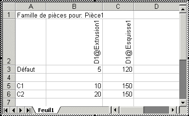

Lorsque le logiciel SolidWorks traite une famille de pièces, chaque configuration dans la colonne des noms de configurations est traitée (de haut en bas), puis chaque paramètre dans la ligne des paramètres (de gauche à droite).
Si le logiciel rencontre:
  • une cellule vide dans la ligne des paramètres, il va au nom de configuration suivant et lui applique les paramètres associés
  • une cellule vide dans la colonne des noms de configuration, il interrompt le traitement, considérant qu'il est arrivé à fin de la famille de pièces
Dans l'exemple ci-dessous, seule la configuration par Défaut est traitée par le logiciel. La ligne 4 étant vide, les configurations C1 et C2 ne sont pas traitées.
