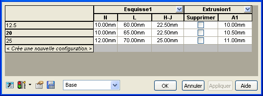

La boîte de dialogue Modifier les configurations propose une table dans laquelle vous pouvez créer et modifier les configurations pour les paramètres couramment définis dans les pièces et les assemblages.
Opérations
Modifier les configurations permet d'effectuer les opérations suivantes:
- Ajouter, supprimer et renommer des configurations.
- Créer, modifier et supprimer les propriétés personnalisées spécifiques de la configuration.
- Renommer les fonctions et les cotes.
- Annuler la configuration des paramètres, ce qui applique la valeur de la configuration active à toutes les configurations.
Dans les pièces, vous pouvez configurer:
- Les cotes des fonctions et des esquisses
- Les états de suppression des fonctions et des esquisses
- Matériau
- Propriétés personnalisées
Dans les assemblages, vous pouvez configurer:
- Les configurations de composants à utiliser
- Les cotes des fonctions d'assemblage et des contraintes
- Les états de suppression des composants, des fonctions d'assemblage et des contraintes
Travailler avec la table
Vous pouvez faire manipuler la table pour:
- Ajouter et supprimer les paramètres de fonctions
- Changer quelle configuration est active
- Réarranger les colonnes
Vous pouvez nommer et enregistrer plusieurs vues de la table pour vous y référer et l'éditer par la suite.
Les tables sont enregistrées dans le dossier
Tables
de l'onglet ConfigurationManager
