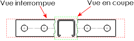

Vue en coupe pivotée utilisant des vues interrompues
Vous pouvez combiner une vue interrompue avec une ou plusieurs vues en coupe afin de créer une vue en coupe pivotée (avec révolution).
Images avec l'aimable autorisation de D & M Education, LLC.
Créez la vue en coupe et alignez-la avec la vue interrompue.
Cachez la vue utilisée comme vue source pour créer la section ou déplacez-la hors de la feuille de mise en plan.
Assurez-vous que la Taille de l'intervalle de la ligne de cassure est assez grand pour accueillir la vue en coupe.
Faites glisser la vue en coupe dans l'intervalle pour la superposer sur la vue interrompue.
