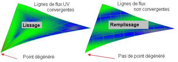

Un sommet commun partagé par au moins deux profils est appelé un point dégénéré. Le flux de la surface interne (lignes UV) converge vers un point unique. Un point dégénéré peut créer des problèmes en aval si vous décalez ou effectuez une opération de coque sur la face, ou appliquez un rayon à son arête.
Lignes de flux dans un lissage à trois côtés versus Remplissage
