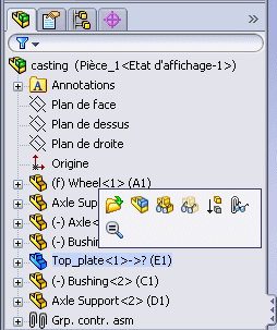

Lorsque vous sélectionnez des objets dans la zone graphique ou dans l'arbre de création FeatureManager, des barres d'outils contextuelles apparaissent avec une série d'actions fréquemment réalisées dans ce contexte.
Les outils dans la barre d'outils contextuelle représentent une partie des éléments auparavant disponibles dans les menus contextuels.
Vous pouvez cliquer à l'aide du bouton droit de la souris lorsque la barre d'outils contextuelle est affichée afin de voir les éléments de menu supplémentaires pertinents pour l'objet actuellement sélectionné.
Des barres d'outils contextuelles sont disponibles pour les pièces, les assemblages et les esquisses.
