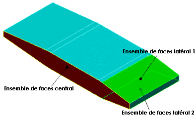

Congés avec suppression de faces
Crée des congés qui sont tangents à trois ensembles de faces adjacents (avec une ou plusieurs faces tangentes).
Sélectionnez trois ensembles de faces adjacents.
Congé avec suppression de faces appliqué à l'un des côtés du modèle.
Objets à arrondir
Ensemble de faces latéral 1 Sélectionnez la première face latérale.
Ensemble de faces central Sélectionnez la face centrale.
Ensemble de faces latéral 2 Sélectionnez l'ensemble de faces opposé à l'Ensemble de faces latéral 1 .
