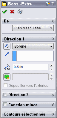

Le PropertyManager apparaît sur l'onglet PropertyManager dans le panneau à gauche de la zone graphique. Il s'ouvre lorsque vous sélectionnez des entités ou des commandes définies dans le PropertyManager. Vous pouvez choisir de l'ouvrir dans d'autres cas dans Outils > Options > Options du système > Général .
Barre de titre L'icône de la fonction et son nom (Extrusion1, par exemple) (lecture seule).
Boutons
OK Accepter les sélections, exécuter la commande et fermer le PropertyManager.
Annuler Ignorer les sélections et fermer le PropertyManager.
Aperçu Afficher un aperçu de la fonction.
Aide Ouvrir la rubrique d'aide correspondante.
Maintenir visible Garder le PropertyManager ouvert.
Précédent Revenir à l'étape précédente.
Suivant Aller à l'étape suivante.
Défaire Annuler la commande précédente.
Message
Une case de texte vous indiquant la prochaine étape et proposant souvent plusieurs façons de la réaliser.
Zones de groupe Ensemble de boutons connexes, listes et cases de sélection, avec un titre de groupe (Direction 1, par exemple) qui peuvent être développés ou rassemblés .
Cases de sélection Acceptez les sélections dans la zone graphique ou dans l'arbre de création FeatureManager. Elles sont roses lorsqu'elles sont actives. Lorsque vous sélectionnez un objet dans la case de sélection, il est mis en surbrillance dans la zone graphique. Pour effacer les sélections dans une case, cliquez à l'aide du bouton droit de la souris et choisissez Supprimer (pour un objet) ou Supprimer les sélections (pour tous les objets).
L'arbre de création FeatureManager mobile
Cliquez dans la barre de titre du PropertyManager pour afficher l'arbre de création FeatureManager mobile dans la zone graphique.
Contrôle vertical et horizontal
Lorsque vous créez de nouveaux documents, le PropertyManager s'ouvre à la largeur optimale. Vous pouvez faire glisser la ligne qui sépare le PropertyManager de la zone graphique pour modifier sa largeur. Elle est automatiquement positionnée pour un affichage optimal du PropertyManager.
Une barre de fractionnement vous permet de fractionner le panneau de gauche afin d'afficher une combinaison des éléments suivants : PropertyManager, arbre de création FeatureManager, ConfigurationManager et onglets d'applications tierces. Lorsque le pointeur prend la forme , faites glisser la barre de fractionnement horizontale vers le bas. Pour revenir à un seul panneau, double-cliquez sur la barre de fractionnement ou faites-la glisser vers le haut du panneau.
