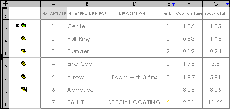

Définition de lignes personnalisées dans les tables ou les nomenclatures
Vous pouvez saisir des données personnalisées dans les lignes de tables. Par exemple, vous pouvez définir une ligne pour un article qui n'appartient pas à l'assemblage, comme de la peinture dans une nomenclature.
  1. Ajoutez une nouvelle ligne vide, si nécessaire. Voir Insérer des colonnes ou des lignes dans les tables.
  2. Double-cliquez sur une cellule pour taper un texte ou utilisez les outils de la barre d'outils Note pour remplir la cellule.
    Saisissez, par exemple, Peinture dans la colonne NUMERO DE PIECE.
  3. Cliquez en dehors de la cellule pour terminer sa modification.
  4. Répétez les étapes 2 et 3 pour remplir les autres cellules de la ligne comme requis.
    Vous pouvez suivre cette procédure sur les entrées existantes dans une table.
    Si l'entrée de la cellule est liée à une propriété, vous êtes invité à rompre le lien ou à le conserver:
    • Rompez-le pour modifier l'affichage de la table sans modifier la propriété.
    • Conservez-le pour modifier la propriété.
