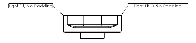

L'option Marge intérieure est une nouvelle option de bordure ajustée pour les notes d'annotation et les bulles qui vous permet de spécifier un décalage entre la bordure et le texte ou la note d'annotation sélectionné.
En vous servant des marges intérieures, vous pouvez préciser la distance entre la bordure et le texte sélectionné ou la note d'annotation. Cet exemple illustre une note comme suit :
  • Ajusté et pas de marge intérieure
  • Ajusté et 0,5 pouce de marge intérieure
L'option Définie par l'utilisateur est toujours disponible pour permettre de définir une taille de bordure statique. Par exemple, si vous souhaitez qu'un groupe de notes se trouve toujours dans des boîtes de un pouce, vous pouvez définir cette valeur dans les Propriétés du document comme Boîte pour le Style de la bordure, Taille personnalisée pour la Taille de bordure et 1 pouce sous Définie par l'utilisateur. Vous ajoutez ensuite des annotations Note; par défaut, elles seront insérées dans des boîtes de taille fixe de 1 pouce. Si vous définissez la Taille de bordure sur Ajustée, vous pouvez modifier l'espace entre le texte et la bordure à l'aide de l'option Marge intérieure.
