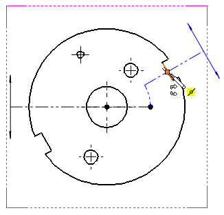

Pour insérer une vue en coupe dans un décalage d'arc :
  1. Ouvrez dossier_installation\samples\whatsnew\drawings\sectionview3.slddrw.
  2. Cliquez sur Vue en coupe tool_Section_View_Drawing.gif (barre d'outils Mise en plan) ou sur Insertion > Vue de mise en plan > Section.
  3. Dans le PropertyManager Vue en coupe, cliquez sur Section.
  4. Dans Ligne de séparation, décochez Démarrer automatiquement la vue en coupe. Vous désactivez ainsi l'insertion automatique de la vue en coupe et pouvez dès lors ajouter des décalages supplémentaires à la vue.
  5. Cliquez sur Horizontal Cutting-line-Horizontal.png et déplacez la ligne de séparation vers l'endroit souhaité comme illustré, puis cliquez pour placer la ligne.
    Le menu contextuel Vue en coupe s'affiche.
  6. Cliquez sur sectionxpert-arc-offset.png pour ajouter un décalage d'arc.
  7. Placez le pointeur sectionxpert-pointer.png à l'endroit souhaité comme indiqué, puis cliquez pour sélectionner le premier point de l'arc.
    Ce point doit se trouver sur la ligne de séparation.
  8. Placez le pointeur
    à l'endroit souhaité comme indiqué, puis cliquez pour sélectionner le deuxième point de l'arc.
  9. Cliquez sur sectionxpert-ok.png pour fermer le menu contextuel Vue en coupe.
  10. Faites glisser l'aperçu vers l'endroit souhaité comme indiqué et cliquez pour placer la vue en coupe.
