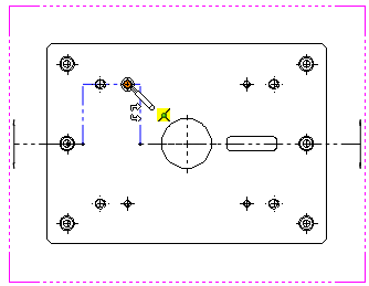

  5. Cliquez sur Horizontal Cutting-line-Horizontal.png et déplacez la ligne de séparation vers l'endroit souhaité comme illustré, puis cliquez pour placer la ligne.
    Le menu contextuel Vue en coupe s'affiche.
  6. Cliquez sur sectionxpert-notch-offset.png pour ajouter un décalage en encoche.
  7. Placez le pointeur sectionxpert-pointer.png à l'endroit souhaité comme indiqué, puis cliquez pour sélectionner le premier point de l'encoche.
    Ce point doit se trouver sur la ligne de séparation.
  8. Placez le pointeur à l'endroit souhaité comme indiqué, puis cliquez pour sélectionner la largeur de l'encoche.
  9. Placez le pointeur à l'endroit souhaité comme indiqué, puis cliquez pour sélectionner la profondeur de l'encoche. Le menu contextuel Vue en coupe s'affiche.
    Vous pouvez maintenant ajouter des décalages supplémentaires à la vue.
  10. Cliquez sur sectionxpert-ok.png pour fermer le menu contextuel Vue en coupe.
  11. Faites glisser l'aperçu vers l'endroit souhaité comme indiqué et cliquez pour placer la vue en coupe.
