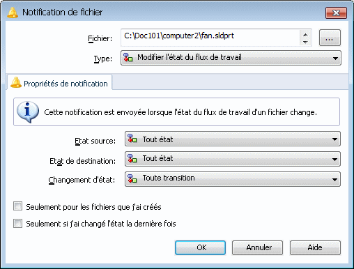

    La boîte de dialogue Notification de fichier s'affiche.
    File_notification_db
  3. Pour Type, sélectionnez le type de notification à créer.
    L'onglet affiche les commandes adaptées au type de notification et un message d'information décrivant l'effet de la notification.
  4. Définissez les autres contrôles et cliquez sur OK.
    L'Editeur de notification qui s'affiche répertorie une notification distincte pour chaque fichier que vous avez sélectionné.
