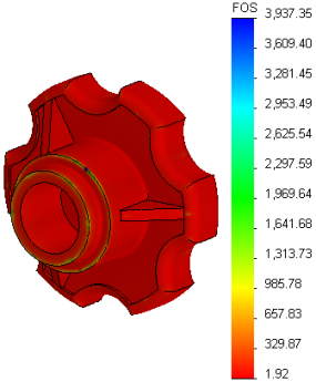

  1. Cliquez sur Exécuter.
    Le programme appelle l'étude statique Ready à chaque itération et indique les valeurs pour chaque itération.
  2. Basculez dans l'affichage des résultats.
  3. Sélectionnez Scénario 1 qui est mis en surbrillance en rouge car le CS minimum est inférieur à 2.
    Le matériau acrylique n'est pas un choix judicieux pour ce modèle.
    Vous pouvez également utiliser des matériaux comme variables géométriques dans une étude de conception Optimisation.
