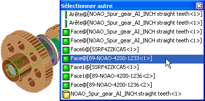

Sélectionne des entités cachées par d'autres entités.
Pour sélectionner des objets cachés:
  1. Dans un document de pièce ou d'assemblage, cliquez sur le modèle de la zone graphique à l'aide du bouton droit de la souris et choisissez Sélectionner autre menu_Select_Other.gif.
    • Le pointeur prend la forme pointer_Select_Other.gif et une case apparaît avec une liste d'entités (faces, arêtes, sous-assemblages, etc.) se trouvant sous le pointeur, dans l'ordre dans lequel elles sont rencontrées. Une icône affiche le type de l'entité (face, arête, etc.).
    • Placez le pointeur sur les objets de la liste pour les mettre en surbrillance dans la zone graphique.
    • Pour faire défiler la liste, appuyez sur Tab ou faites tourner le bouton central de la souris.
    • Vous pouvez cliquer avec le bouton droit de la souris sur un modèle pour masquer des faces, révéler des faces et des arêtes cachées.
  2. Cliquez dans la liste ou dans la zone graphique pour sélectionner une entité.
