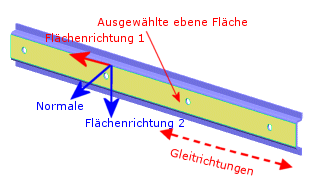

Auf flacher Fläche
Diese Option können Sie nur verwenden, wenn alle ausgewählten Flächen eben sind. Jede Fläche kann eine andere Ebene haben. Jede Fläche ist in ihre eigenen Richtungen (Richtung 1, Richtung 2 und Normal) gelagert.

Translationen
Entlang Flächenrichtung 1
Entlang Flächenrichtung 2
Normal auf Fläche

Beispiel
Die ausgewählte flache Fläche (in Gelb) kann nur entlang der durch die gestrichelten roten Pfeile markierten Richtung verschoben werden, beispielsweise entlang Richtung 1 der Fläche. Wenn Sie die beiden anderen Richtungen (Richtung 2 und Normal) auf Null setzen, wird diese Bedingung verstärkt.

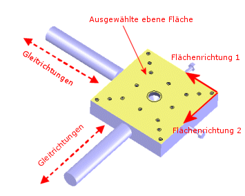

Die ausgewählte flache Fläche (in Gelb) kann entlang Flächenrichtung 1 und Flächenrichtung 2 verschoben werden. Wenn Sie die Normalbewegung auf Null setzen, wird diese Bedingung verstärkt.

Die innere Schieber kann frei entlang den mit gestrichelten Pfeilen dargestellten Richtungen verschoben werden. Mit dem Lagertyp Auf flacher Fläche legen Sie Null-Verschiebungen entlang den Richtungen Flächenrichtung 2 und Normal auf Fläche fest.
