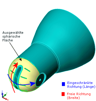

Die Radial-, Längen- und Breitenrichtungen einer kugelförmigen Fläche sind in der Abbildung dargestellt. Verwenden Sie die Option Vorschau anzeigen, um die Längen- und Breitenrichtungen zu bestimmen.
Beispiel
Die Kugelfläche des in der Abbildung gezeigten Reflektorteils kann nur in der Breitenrichtung rotieren. Wenn Sie die Translationen in den beiden anderen Richtungen auf Null setzen, wird diese Bedingung verstärkt.
Ein Griffteil Setzen Sie die Translationen in den Radial- und Breitenrichtungen mit dem Lagertyp Auf Kugelfläche auf Null. In der Vorschau können Sie die Längen- und Breitenrichtungen bestimmen.
