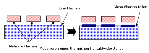

Thermischer Kontaktwiderstand – Beispiel
In der Elektronikindustrie werden Chips gewöhnlich über eine dünne Epoxy-Schicht mit Substraten verbunden. Ähnlich ist es in anderen Branchen. Die Modellerstellung der Epoxy-Schicht als eine separate Komponente erfordert die Verwendung einer sehr kleinen Elementgröße, was zu Vernetzungsfehlern oder einer unnötig großen Anzahl von Elementen führen kann.
Um den von der Epoxy-Schicht verursachten thermischen Widerstand zu berücksichtigen, ist keine Modellierung erforderlich. Der thermische Kontaktwiderstand wird als lokale (Oberfläche-zu-Oberfläche) Kontaktbedingung implementiert. Sie können entweder den gesamten Widerstand oder den Widerstand pro Einheitsbereich festlegen.
Modellierung von thermischen Kontaktwiderständen
Es gibt zwei Möglichkeiten zur Modellierung von thermischen Kontaktwiderständen:
  • Sie können beim Erstellen der Geometrie die dünne Epoxy-Schicht ignorieren. Dies bedeutet, dass die Flächen der Komponenten, die in Wirklichkeit durch die dünne Schicht getrennt werden, das Modell berühren.
  • Sie können beim Erstellen der Geometrie die dünne Epoxy-Schicht berücksichtigen. In diesem Fall befindet sich zwischen den Flächen der thermischen Kontaktstelle eine Lücke. Bei dieser Methode müssen die folgenden zwei Aspekte beachtet werden:
    • Die höchste Genauigkeit der Ergebnisse wird erzielt, wenn der Abstand zwischen den zwei Kontaktflächen kleiner oder gleich der Elementgröße in der Umgebung ist. Im folgenden Beispiel können ungenaue Ergebnisse entstehen.
    • Das Aufspalten der Flächen für ein korrektes Zusammenpassen der thermischen Kontaktstelle ist zwar nicht erforderlich, führt jedoch zu einer größeren Genauigkeit.
Um unterschiedliche thermische Widerstände zwischen einer großen Fläche und mehreren kleineren Flächen festzulegen, müssen Sie die große Fläche zunächst in mehrere kleinere Flächen aufteilen, bevor Sie den unterschiedlichen Paaren den thermischen Kontaktwiderstand zuweisen.
