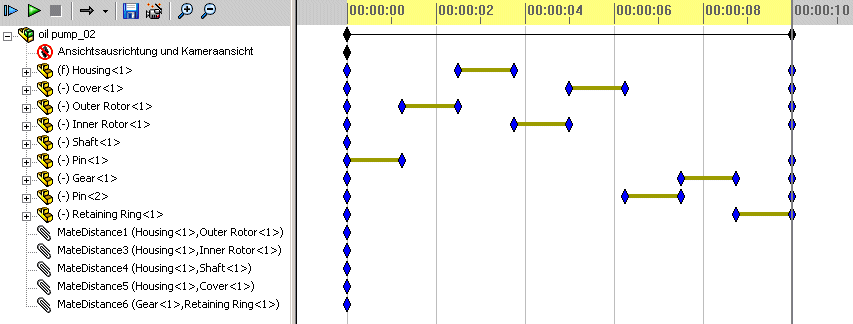

Um den BewegungssimulationsAssistenten für Explosionsansichten und zusammengeklappte Ansichten zu verwenden, müssen Sie zunächst eine Explosionsansicht Ihrer Baugruppe erstellen. Die Bewegungssimulationssequenz, die Sie mit dem BewegungssimulationsAssistent erstellen, basiert auf den gleichen Berechnungen.
Auflösen oder Explosionsansicht aufheben:
  1. Klicken Sie auf BewegungssimulationsAssistent Tool_Animation_Wizard.gif (MotionManager Symbolleiste).
  2. Führen Sie im Dialogfeld Typ der Bewegungssimulation auswählen folgende Schritte aus:
    1. Wählen Sie Explosionsansicht oder Explosionsansicht aufheben aus.
    2. Wählen Sie Alle vorhandenen Pfade löschen aus, wenn Sie alle vorhandenen Bewegungssimulationssequenzen löschen möchten.
    3. Klicken Sie auf Weiter.
  3. Führen Sie im Dialogfeld Simulationssteueroptionen folgende Schritte aus:
    1. Geben Sie die Dauer (Sekunden) der Bewegungssimulation in Sekunden ein.
    2. Geben Sie einen Wert für die Startzeit (Sekunden) der Bewegung ein.
    3. Klicken Sie auf Fertig stellen.
      Klicken Sie auf Bewegungssimulation speichern Tool_Save_Animation.gif (MotionManager Symbolleiste), um die Bewegungssimulation zu speichern.
Der Zeitrahmen wird mit den Änderungsleisten und Schlüsselpunkten, basierend auf Ihrer Auswahl für Dauer und Startzeit belegt.
Video: Zusammenklappen gefolgt von Basisbewegung
Der BewegungssimulationsAssistent kann nur mit Basisbewegung oder Bewegungsanalyse verwendet werden, wenn die Schlüsselpunkte, die erstellt werden, nicht mit den Berechnungen, die ausgeführt werden, kollidieren. Im Falle des Videos ist zu sehen, dass die Rotation erst beginnt, nachdem die Explosionsansicht vollständig aufgehoben ist.
