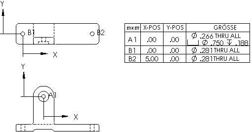

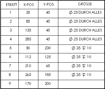

Klicken Sie auf Nach Vorlage suchen PM_Table_Browse_Template.gif, um eine standardmäßige oder benutzerdefinierte Vorlage auszuwählen. Diese Option steht nur während des Einfügens von Tabellen zur Verfügung. Mit den Bohrungstabellenvorlagen, die zur Software gehören, werden dem Standardformat weitere Spalten hinzugefügt. Dateien befinden sich in: Installationsverzeichnis \lang\german. Die Standardvorlagen (standard hole table--letters.sldholtbt und standard hole table--numbers.sldholtbt) erstellen die Spalten ETIKETT, X-POSITION, Y-POSITION und GRÖSSE. Bei einer Vorlage werden für die Etiketten Buchstaben, bei der anderen Zahlen verwendet. Alle Größen und Etiketten werden separat aufgelistet, nichts wird kombiniert.
Mit den kombinierten Vorlagen für Bohrungstabellen werden die Spalten ETIKETT, X-POSITION, Y-POSITION und GRÖSSE erstellt. Sie unterscheiden sich dadurch, dass gleiche Größen oder Etiketten mit Buchstaben- oder Zahlenetiketten kombiniert werden. Die Vorlagen sind:
  • hole table--sizes combined--letters.sldholtbt
  • hole table--sizes combined--numbers.sldholtbt
  • hole table--tags combined--letters.sldholtbt
  • hole table--tags combined--numbers.sldholtbt
