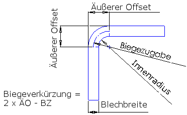

Die folgende Gleichung wird verwendet, um die abgewickelte Gesamtlänge zu bestimmen, wenn Biegezugabewerte verwendet werden:
Lt = A + B + BA
Die folgende Gleichung wird verwendet, um die abgewickelte Gesamtlänge zu bestimmen, wenn Biegeverkürzungswerte verwendet werden:
Lt = A + B - BD
wobei:
  • Lt ist die abgewickelte Gesamtlänge
  • A und B werden in der Abbildung
    dargestellt
  • BA ist der Biegezugabewert
  • BD ist der Biegeverkürzungswert
Biegezugabe und Biegeverkürzungswert
Sie können eine explizite Biegeverkürzung für eine beliebige Blechbiegung bestimmen, indem Sie beim Erstellen der Biegung den Wert eingeben.
Per Definition ist die Biegezugabe die Kreisbogenlänge der Biegung, die entlang der neutralen Materialachse gemessen wird. Per Definition ist die Biegeverkürzung die Differenz zwischen der Biegezugabe und des zweifachen äußeren Offsets.
