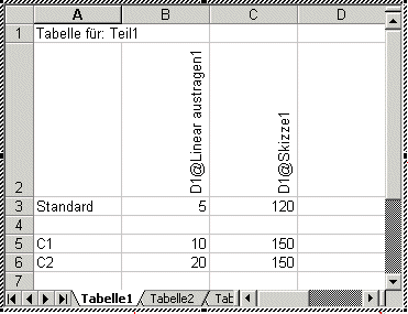

Wenn die SolidWorks Software eine Tabelle bearbeitet, wird jede Konfiguration in der Spalte mit Konfigurationsnamen (von oben nach unten) bearbeitet. Anschließend werden die Parameter in der Zeile Parameter (von links nach rechts) bearbeitet.
Trifft die Software auf:
  • eine leere Zelle in der Parameterzeile, geht sie zum nächsten Konfigurationsnamen und wendet die damit assoziierten Parameter an
  • eine leere Zelle in der Spalte Konfigurationsname, wird der Bearbeitungsvorgang gestoppt, da für die Software die Tabelle zu Ende ist
Im nachfolgenden Beispiel wird nur die Standard-Konfiguration von der Software bearbeitet. Da die Zeile 4 leer ist, werden die Konfigurationen C1 und C2 nicht verarbeitet.
