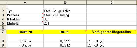

Erstellung einer Blechlehrentabelle
Die SolidWorks Anwendung enthält Tabellen in folgendem Ordner: install_dir\lang\language\Sheet Metal Gauge Tables.
Wenn Sie eine Blechlehrentabelle erstellen, verwenden Sie ein Semikolon „;“ als Trennzeichen zwischen den Werten.
Bei Blechlehrentabellen können Radien und Winkel verschieden sein. Sie müssen dennoch die Werte für die Dicke und die Radien aufsteigend auflisten. gauge_table.png
