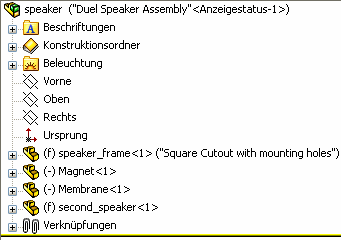

Konfigurationsbeschreibungen der Komponente anzeigen
Sie können Komponentenkonfigurationsbeschreibungen im FeatureManager Teil-, Baugruppen- und Zeichnungsdokumenten und im ConfigurationManager von Teilen und Baugruppen anzeigen.
Standardgemäß sind Komponentenkonfigurationsbeschreibungen gleich den Komponentenkonfigurationsnamen und werden nicht angezeigt. Neue Komponentenkonfigurationsbeschreibungen müssen angegeben werden, damit sie im FeatureManager angezeigt werden. Eine Konfigurationsbeschreibung einer Komponente wird in der Teildatei geändert.
Anzeigen von Komponentenkonfigurationsbeschreibungen:
  • Klicken Sie oben im FeatureManager mit der rechten Maustaste auf den Teil-, Baugruppen- oder Zeichnungsnamen, und wählen Sie Strukturanzeige > Konfigurationsbeschreibungen der Komponente anzeigen.
