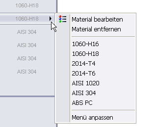

Bearbeiten von Komponentenmaterialien
Sie können Komponentenmaterialien direkt in der Liste der Baugruppenvisualisierung hinzufügen, bearbeiten oder entfernen.
Bearbeiten von Material:
  1. Stellen Sie auf der Registerkarte Baugruppenvisualisierung die Sortiereigenschaft auf SW-Material ein.
  2. Verschieben Sie den Mauszeiger über das Material, das Sie bearbeiten möchten.
    Ein Pfeil wird rechts neben dem Material eingeblendet.
  3. Klicken Sie auf den Pfeil.
    Ein Flyout-Menü wird eingeblendet.
  4. Führen Sie einen der folgenden Schritte aus:
    • Klicken Sie auf Material bearbeiten , und treffen Sie im Dialogfeld Material eine Auswahl.
    • Wählen Sie ein Material in der Favoritenliste aus.
    • Wählen Sie Material entfernen aus.
    Ihre Änderung wird in der Liste und in der Komponentendatei angewendet.
    Wenn eine Komponente ein Mehrkörper-Teil ist, wobei jedem Körper ein anderes Material zugeordnet ist, so wird *** in der Spalte SW-Material angezeigt. Schieben Sie den Cursor über ***, um eine Liste der verwendeten Materialien anzuzeigen. Sie können mit der og. Methode allen Körpern ein Material zuweisen. Einzelne Körpermaterialien können nicht vom Baugruppenvisualierungs-Werkzeug geändert werden.
