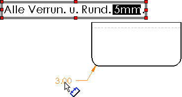

Einfügen einer Beschriftung in einen Bezugshinweis aus einer Zeichnung
  1. Erstellen oder bearbeiten Sie einen vorhandenen Bezugshinweis.
  2. Wählen Sie eine bestehende Beschriftung oder Bemaßung im Grafikbereich aus.
    Wenn Sie eine Bemaßung mit einem Symbol oder einer Toleranz auswählen, sind die Elemente im Bezugshinweis enthalten.
  3. Klicken Sie auf PM_OK.gif.
    Um die Beschriftung oder Bemaßung zu bearbeiten, müssen Sie die bestehende Beschriftung oder Bemaßung auf dem Zeichenblatt bearbeiten. Sie können Beschriftungen oder Bemaßungen in Bezugshinweisen nicht bearbeiten, wenn diese von einer bestehenden Beschriftung oder Bemaßung eingefügt wurden. Wenn Sie die bestehende Beschriftung oder Bemaßung bearbeiten, werden alle referenzierten Kopien der Beschriftung und Bemaßung im Blatt aktualisiert.
    Sie können die Beschriftung oder Bemaßung ausblenden, indem Sie Ansicht > Ausblenden/Einblenden von Beschriftungen auswählen.
