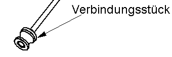

Hinweislinie mit mehreren Knicken
Bezugshinweis
