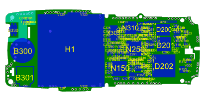

Öffnen der IDF-Datei mit dem Mobiltelefon
  1. Klicken Sie auf CircuitWorks > ECAD-Datei öffnen.
  2. Wählen Sie im Dialogfeld die Datei cellphone.emn aus (sie befindet sich im Ordner <Installationsverzeichnis>\CircuitWorksFull\Examples\IDF 3.0).
  3. Klicken Sie auf Öffnen.
CircuitWorks zeigt die Daten des Mobiltelefons in der Strukturansicht und als Vorschaubild an.
