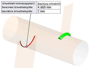

Im Feld Schweißprüfungsdarstellung wird der Sicherheitsstatus aller Kantenschweißnaht-Verbindungsglieder im aktiven Dokument angezeigt.
Um diesen PropertyManager anzuzeigen, führen Sie eine statische Studie mit Kantenschweißnaht-Verbindungsgliedern aus. Klicken Sie mit der rechten Maustaste auf Ergebnisse , und wählen Sie Kantenschweißdarstellung definieren aus.
Unter Berechnungen der Schweißnahtgröße wird genauer beschrieben, wie die Software die Schweißprüfungsdarstellung berechnet.
Beachtung erforderlich. Listet jedes Schweißnaht-Verbindungsglied auf, dessen geschätzte Schweißnahtgröße (im PropertyManager Kantenschweißnaht-Verbindungsglied angegeben) kleiner ist als die vom Programm berechnete Schweißnahtgröße. Diese Verbindungsglieder werden im Grafikbereich rot angezeigt.
Schweißverbindungsglieder, die im Ordner Beachtung erforderlich aufgelistet werden, sind hinsichtlich der Lastkapazität gefährdet. Sie sollten das Verbindungsglied möglicherweise vergrößern.
OK. Listet alle Schweißnaht-Verbindungsglieder auf, deren geschätzte Schweißnahtgröße die berechnete Schweißnahtgröße übersteigt. Verbindungsglieder, die im Ordner OK aufgelistet werden, sind hinsichtlich der Lastkapazität unbedenklich. Diese Verbindungsglieder werden im Grafikbereich grün angezeigt.
Wählen Sie ein Verbindungsglied in einem der beiden Ordner aus, um die zugehörige Beschreibung im Grafikbereich einzublenden. Die Beschreibung zeigt den Sicherheitsstatus des Verbindungsglieds zusammen mit den berechneten und geschätzten Schweißnahtgrößen.
