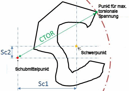

Abstand für maximalen Schub (CTOR).
Maximale Entfernung vom Schubzentrum des Abschnitts zum am weitesten entfernten Punkt auf dem Schnitt. (Der Radius des Umkreises wird am Schubzentrum zentriert.)
Die maximale Torsionsschubspannung wird dann berechnet aus: τ max = ( T / K )* CTOR, wobei T das angewendete Drehmoment ist.
