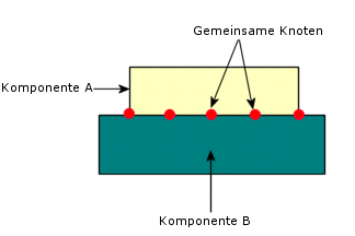

Ursprünglich angrenzende Flächen (das Netz kann kompatibel oder nicht kompatibel sein)
Veranschaulichung verbundener Kontaktstellen mit kompatiblem Netz
