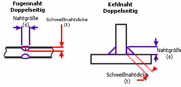

Kehlnaht
Eine dreieckige Schweißnaht, die zwei Metallteile in einem rechten Winkel miteinander verbindet.
Alle Kehlnähte, die im PropertyManager Kantenschweißnaht definiert werden, haben eine Konfiguration von 450.
Fugennaht
Eine Schweißnaht, die in einer vorgeformten Öffnung oder Fuge zwischen zwei Metallteilen angewendet wird.
Im PropertyManager Kantenschweißnaht definierte Fugennähte können alle Schweißnahttypen darstellen, die zwischen zwei Kanten erstellt werden können (I-Naht, V-, HU- und U-Bedingungen).

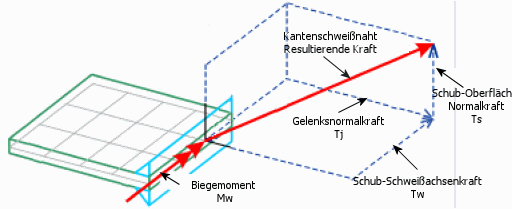

Lokales Koordinatensystem für Schweißnahtverbindungen
Kantenschweißnaht-Ergebnisse werden für alle Netzknoten auf der schneidenden Kante des abgeschlossenen Teils berechnet. Die Ergebnisse werden in Bezug auf ein lokales Koordinatensystem berechnet, das an jedem Knoten eingerichtet wird, wie in der Abbildung gezeigt.
  • Normal auf Oberfläche, Us: Die Achse ist normal auf die obere Oberfläche der Schale des abgeschlossenen Teils.
  • Normal auf Schweißnahtverbindung, Uj: Die Achse ist normal auf die schneidende Schalenkante des abgeschlossenen Teils und vom Teil weg gerichtet.
  • Schweißachse, Uw: Die Achse verläuft parallel zur Richtung der Schweißnaht. Ihre Richtung wird definiert durch Uw = Us x Uj.
Schweißnahtgröße
Die Abmessung der gemeinsamen Durchdringung von einer oder mehreren Fugennähten. Der Abstand von der Wurzel zum Übergang einer Kehlnaht (Schweißabschnitt).
Schweißnahtdicke
Der Mindestabstand von der Wurzel der Schweißnaht zu ihrer Fläche (t).
Gelenknormalkraft
Eine Komponente der Schweißkraft (Tj), die sich normal auf die schneidende Schalenkante des abgeschlossenen Teils entlang der normalen Achse der Schweißnahtverbindung, Uj, verhält.
Schub-Schweißachsenkraft
Eine Komponente der Schweißkraft (Tw), die sich parallel zur Schweißnaht entlang der lokalen Schweißachse, Uw, verhält.
Schub-Oberflächennormalkraft
Eine Komponente der Schweißkraft (Ts), die sich entlang der lokalen Achse der Oberflächennormale, Us, verhält.
Biegemoment
Ein Moment (Mw), das sich um die lokale Schweißachse, Uw, verhält.
