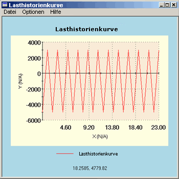

Ereignisse mit variabler Amplitude
Ein Ermüdungsereignis mit variabler Amplitude ist eine Aufzeichnung einer Lasthistorienkurve, die den Schwankungsverlauf einer Last definiert. Die Zeitwerte spielen bei Ermüdungsstudien mit einem einzelnen Ereignis mit variabler Amplitude keine Rolle. In diesem Fall ist es angemessen, die Amplitudensequenz zu definieren. Bei Studien mit mehreren Ermüdungsereignissen mit variabler Amplitude werden Zeitwerte für jede Aufzeichnung zur Korrelation mit anderen Lastereignissen benötigt.
