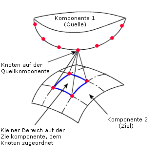

Kontaktoption "Knoten zu Oberfläche"
Eigenschaften des Kontakttyps Knoten zu Oberfläche:
  • Bei diesem Typ müssen sich die Flächen anfänglich nicht berühren.
  • Für diese Option ist kein kompatibles Netz zwischen Quell- und Zielfläche erforderlich.
  • Als Satz 1-Elemente können Eckpunkte, Kanten und Flächen verwendet werden.
  • Diese Kontaktoption ist beim Kontakttyp Keine Penetration für statische, nicht-lineare und thermische Studien verfügbar. Bei statischen und nicht-linearen Studien verhindert dieser Kontakttyp Interferenzen zwischen den Quell- und Zielflächen, ermöglicht aber, dass diese sich voneinander entfernen und Lücken bilden. Benutzen Sie für thermische Probleme die Option Wärmewiderstand.
  • Obwohl die Kontaktoption Oberfläche zu Oberfläche im Allgemeinen genauer ist, führt die Option Knoten zu Oberfläche zu besseren Ergebnissen, wenn die Kontaktfläche zwischen den zwei Flächen sehr klein oder zu einer Linie oder einem Punkt wird.
  • Die Abbildung zeigt eine mögliche Verformung von zwei Flächen mit einem nicht kompatiblen Netz.
  • Für alle Knoten auf der Quelle weist die Software eine oder mehrere Elementflächen auf dem Ziel zu.
    Das Programm wählt die Kandidaten für Quell- und Zielflächen intern aus. Diese Kandidaten werden im PropertyManager Kontaktsatz mithilfe der Elemente Satz 1 und Satz 2 definiert.
  • Kontakttyp Oberfläche: Verhindert Interferenzen, lässt jedoch eine Trennung zu.
