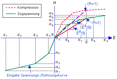

Eine typische Spannungs-Dehnungskurve eines nicht-linearen Materialmodells:

Um dieses Modell einzubeziehen, müssen die Poissonsche Zahl und eine Spannungs-Dehnungskurve des Materials definiert werden.
Der Gesamtdehnungsvektor ε dient zur Berechnung der Wirkdehnung ε(bar), um den Sekantenmodul aus der benutzerdefinierten Materialkurve (Spannung-Dehnung) zu erhalten. Für dreidimensionale Fälle gilt:
Die Spannungs-Dehnungskurve vom dritten (Druckspannung) zum ersten (Zugspannung) Quadranten gilt bei diesem Modell für zwei- und dreidimensionale Elemente, wobei einige Modifikationen erforderlich sind. Es wird eine Interpolationsmethode verwendet, um die Sekanten- und Tangenten-Materialmodule zu erhalten. Bei Definition eines Verhältnisses R, das eine Funktion der volumetrischen Dehnung Φ, der Wirkdehnung und der Poissonschen Zahl ist, liefert R den folgenden Ausdruck:
Es wird angemerkt, dass R = 1 den uniaxialen Zugspannungsfall und R = -1 den Druckspannungsfall darstellt. Diese beiden Fälle werden als obere und untere Grenze festgelegt; wenn R diese beiden Werte überschreitet, setzt das Programm es zurück zum Grenzwert. Das nicht-lineare elastische Materialmodell kann mit Volumenkörper- und Schalenvernetzungen verwendet werden.
