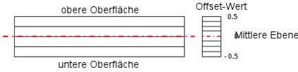

Verhältnis festlegen
Positioniert den Teil der Schichtung definiert durch einen Offset-Wert, der einen Bruchteil der Gesamtdicke gemessen von der Mittelfläche bis zur Referenzoberfläche darstellt. Die Abbildung zeigt die negativen und positiven Offset-Werte.
