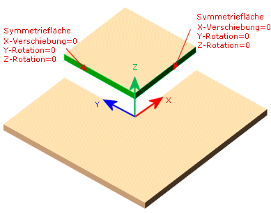

Mit Schalenelementen vernetzte Bleche
Ebenensymmetrie
Nehmen wir an, dass dieses Modell über zwei Ebenen symmetrisch ist. Sie können ein Viertel des Modells analysieren. Der Lagertyp Symmetrie wendet die Translations- und Drehungsbedingungen automatisch auf die ausgewählten Flächen an. Die Flächen müssen orthogonal zueinander sein.

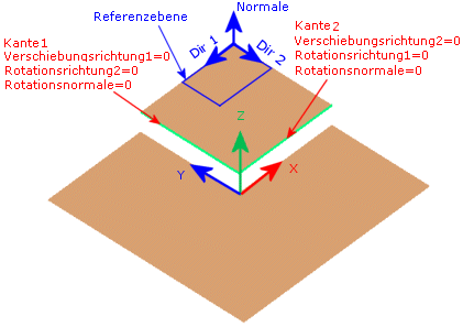

Oberflächen
Ebenensymmetrie
Dieses Oberflächenmodell ist symmetrisch über zwei Ebenen. Sie können ein Viertel des Modells analysieren. Wenden Sie einen Lagertyp Symmetrie auf die Schalenkanten an. Die ausgewählten Kanten müssen orthogonal zueinander sein.

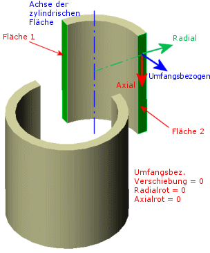

Achsensymmetrie
Dieses Oberflächenmodell ist achsensymmetrisch. Sie können die Hälfte oder ein Viertel des Modells analysieren. Wenden Sie einen Lagertyp Symmetrie auf die Schalenkanten an.
