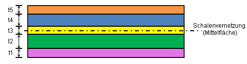

  • Ein asymmetrischer Verbund hat eine asymmetrische Lagenanordnung um die Mittelfläche. Dies ist die allgemeinste Verbundstoff-Option. Die folgende Abbildung zeigt einen asymmetrischen Verbund mit fünf Lagen. Unterschiedliche Farben repräsentieren unterschiedliche Materialeigenschaften und -ausrichtungen. Die Schalenvernetzung wird an der Mittelfläche erzeugt.

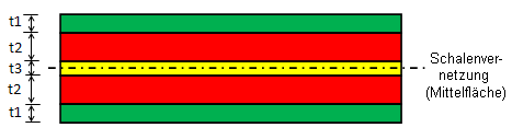

  • Ein symmetrischer Verbund weist eine symmetrische Lagenanordnung (Materialien, Lagenausrichtungen und Dicken) um die Mittelfläche auf. Dies impliziert symmetrische Lagendicken, Materialeigenschaften und Materialausrichtungen um die Mittelfläche.

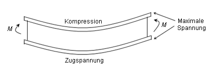

  • Der Sandwich-Verbund ist ein Sonderfall des symmetrischen Verbunds mit drei Lagen. Ein solcher Verbund kann verwendet werden, wenn ein höherer Widerstand gegen Biegelasten erforderlich ist. Die beiden Außenlagen sollten steifer, fester und dünner als die mittlere Lage sein.
    Der Kern ist in der Regel leichter, um das Gesamtgewicht zu reduzieren, und besitzt einen hohen Schubmodul, um ein Gleiten der Außenlagen zu erschweren.
