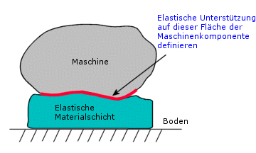

Verbindungsglied – Elastische Unterstützung
Eine elastische Unterstützung definiert eine elastische Verbindung zwischen den ausgewählten Flächen eines Teils oder einer Baugruppe und dem Boden. Das Verbindungsglied wirkt Spannung und Kompression entgegen.
Typ
Flächen für elastische Unterstützung Ebenen oder nicht-planare Flächen.
Steifigkeit
Einheiten
  Verteilt Den Wert der Steifigkeit pro Flächeneinheit. Die entsprechende Gesamtsteifigkeit entspricht dem gemeinsamem Projektionsbereich multipliziert mit der verteilten Steifigkeit.
  Gesamt Der Wert der Gesamtsteifigkeit. Die Gesamtsteifigkeit ist gleichmäßig über alle ausgewählten Flächen verteilt.
Normal Steifigkeit normal auf die Flächen.
Schub Steifigkeit in der Ebene der Flächen.
Symboleinstellungen
  Farbe bearbeiten Wählen Sie eine Farbe für die Symbole aus.
Symbolgröße Legen Sie die Größe der Symbole fest.
  Vorschau anzeigen Blendet die Verbindungsgliedsymbole im Grafikbereich ein oder aus.
Anmerkungen
  • Sie ist für statische, Frequenz- und Knickstudien verfügbar.
  • Eine verteilte Steifigkeit an einem Punkt der Fläche stellt den Steifigkeitsgrad eines unendlich kleinen Bereichs um diesen Punkt dar. Es wird angenommen, dass die tangentiale Steifigkeit an einem Punkt in alle Richtungen, die an diesem Punkt tangential zu der Fläche verlaufen, gleich ist.
  • Mit elastischen Federn kann eine Bewegungssimulation von elastischen Unterlagen und Stoßdämpfern erstellt werden.
